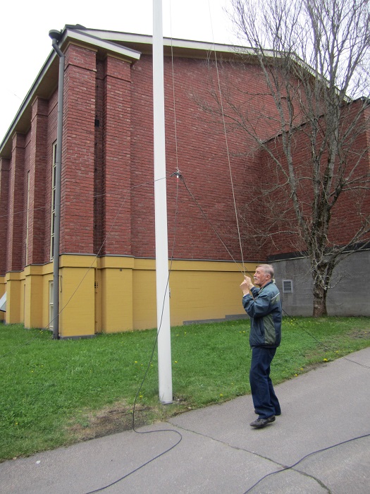

Aikataulu on oli kireä mutta varsinaisen museon 12metrinen lipputanko sai toimia
joidenkin antennien virityspisteenä. "Melkein nappiin meni", sanoi Seppo, OH2TO; kun
Aimon, OH3ECU: perhosdipolia viritettiin. Kaikki antennit tehtiin noin 50cm liian pitkiksi,
koska varsinainen viritys tehdään aina lopullisessa virityspaikassa.

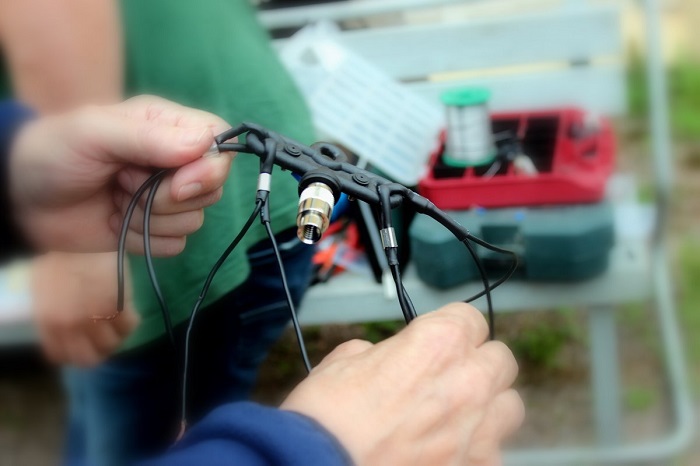

Jaska, OH3LV; piirtämässä Markulle, OH3ECS; kuvaa dipolin baluunin rakentamisesta.

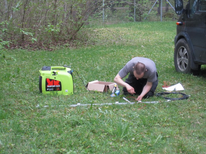

Markku, OH3ECR; ja Esa, OH3FXG: "Onhan se tupla J-tikun pää nyt tarpeeksi pyöreä, onhan?"

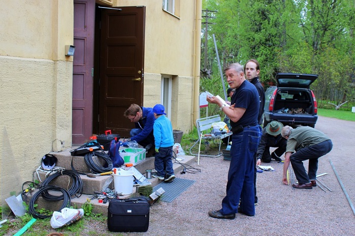

![Sergei](antrak/ar3.JPG)

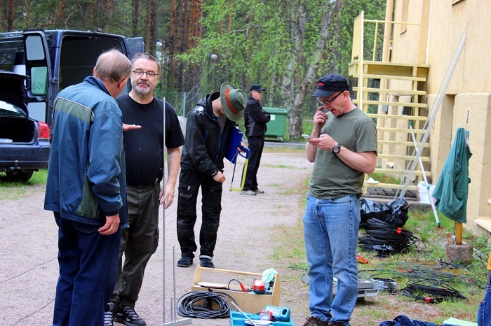

Kim, OH3EAX; ja iso pakettiauto jossa lähes täydellinen työpiste. Rane, OH2FZ; selin
ja oviaukossa Ismo, OH2IV; ja Kim, OH3EAX.

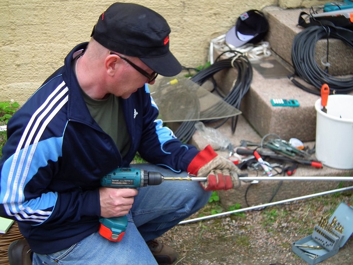

Esa, OH3FXG; poraamassa 12mm putkeen 10mm menevää reikää.

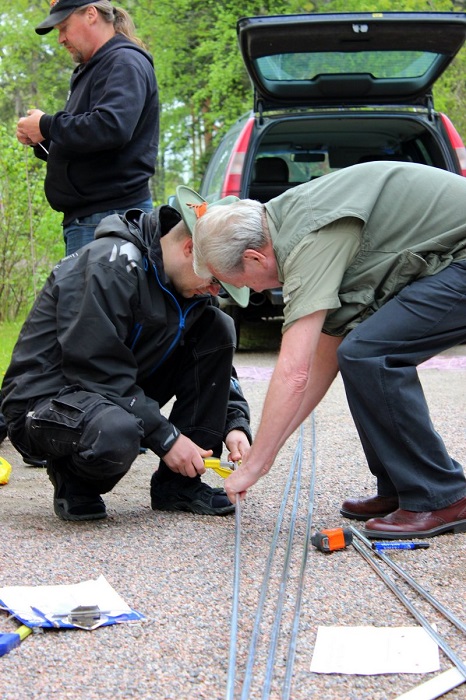

![Sergei](antrak/ar13.JPG)

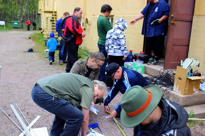

Seisomassa Pasi, OH2EIC; sekä kyykyssä Kim, OH3EAX; ja Rane, OH2FZ; mittaamassa yagin
pisintä elemennttiä sahausta varten.

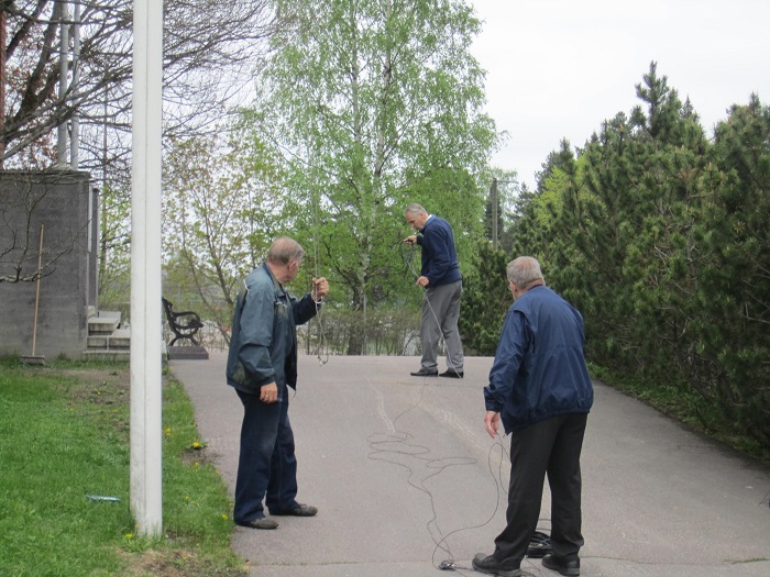

Hannu, OH3HA; auttamassa dipolilankojen mittaamisessa.

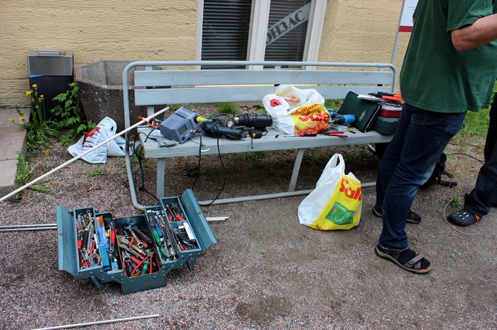

Kerhon työkalupakki. Moneen apuun.

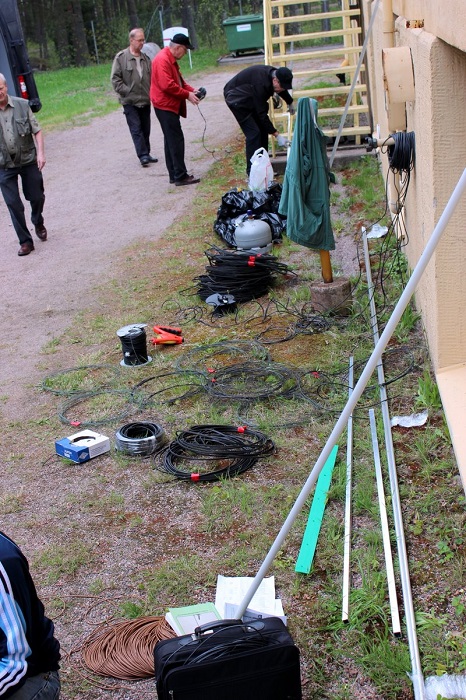

Tarjolla oli kahdeksan eri vaihtoehtoa antennilangaksi.
![Sergei](antrak/ar36.JPG)

![Sergei](antrak/ar45.JPG)
Eikö olekin hieno? Paratronicin keskieriste. Perhosdipolin langat on vahvistettu reiän
kohdalla kutistesukalla. Langat painetaan yhteen pienellä metallinpalalla joka peitetään
kutistesukalla. Myös abiko-liitin suojataan lopuksi kutistesukalla. Ikuinen? Ei, mutta
kestää yhden ihmisiän ...

![Sergei](antrak/ar52.JPG)
Rane, OH2FZ; poraamassa Manun, OH3EBU; kanssa yagin puomia. Jari, OH2BU; seuraa.

Jaska, OH3LV; Aimo, OH3ECU; ja Seppo, OH2TO; virittämässä perhosdipolia museon
lipputankolla.
![Sergei](antrak/ar55.JPG)
Seppo, OH2TO; selvittämässä lankaa.
